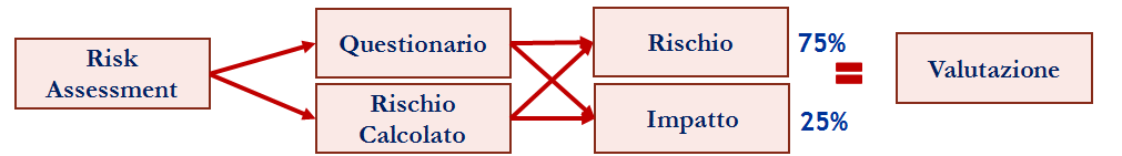

Risk Assessment
Il tema è molto ampio e - probabilmente - servirebbe un altro post per trattare l'argomento in profondità.
Di seguito riporto solamente i Driver oggettivi che vengono analizzati (richiesti o calcolati) per determinare la Valutazione della fase di Risk Assessment (indice che pesa i fattori di Rischio e Impatto).
Driver (Domanda / KPI)
Effetto
Tipo
Numero di oggetti impattati (CI)
Rischio
Calcolato
SLA Business (Il valore massimo tra tutti gli oggetti impattati)
Impatto
Calcolato
Categoria della Change
Impatto
Calcolato
Rilevanza Privacy degli oggetti impattati
Impatto
Calcolato
Numero di utenti interessati
Impatto
Questionario
Data desiderata (lead time)
Rischio
Calcolato
Interruzione prevista del servizio (Piano di Rilascio)
Impatto
Questionario
Durata prevista del ripristino del servizio (Piano di Ripristino)
Impatto
Questionario
Completezza e tipologia di test effettuati
Rischio
Questionario
Rispetto dei requisiti minimi di sicurezza definiti da Progetto
Rischio
Questionario
Questo Assessment identifica automaticamente e indirettamente la necessità dell'approvazione al rilascio da parte del CAB qualora la Valutazione risultasse "Alto".
Valutazione (indicatore sintetico "x"):
  • Calcolo: R*0,75 + I*0,25
  • Corrispondenza qualitativo-quantitativo dell'indice "Valutazione":
    • Basso → x<2
    • Medio → 2<=x<3
    • Alto → x>=3
