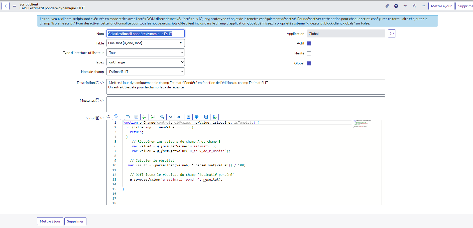

ClientsCRIPT OnChange NE FONCTIONNE PAS
Hicham-dev
        return;
    // Vérifiez si le champ modifié est 'Estimatih HT'
    if (control == 'u_estimatif') {
        calculateAndSetC();
    function calculateAndSetC() {
        // Récupérer les valeurs des champs 'u_estimatif' et 'u_taux_de_r_ussite'
        var valueA = g_form.getValue('u_estimatif');
        var valueB = g_form.getValue('u_taux_de_r_ussite');
        // Effectuer le calcul
        var result = (parseFloat(valueA) * parseFloat(valueB)) / 100;
        // Définir le résultat dans le champ 'u_estimatif_pond_r'
        g_form.setValue('u_estimatif_pond_r', result);

Salut @AshishKM Je veux que lors que le champ u_estimatif est modifié, la fonction u_estimatif multiplier par le champ u_taux_de_r_ussite s'exucute et le resulatat s'affiche dans le champ u_estimatif_pond_r.
J'ai reussi avec une businnes Rules mais je n'arrive pas en ClientScript

Cela ne foncctionne toujouts pas mais maintenant j'ai une erreur seur mon formulaire.
Je vous est mis deux images en pieces jointe ( celle du formulaire et celle du ClientScript)
