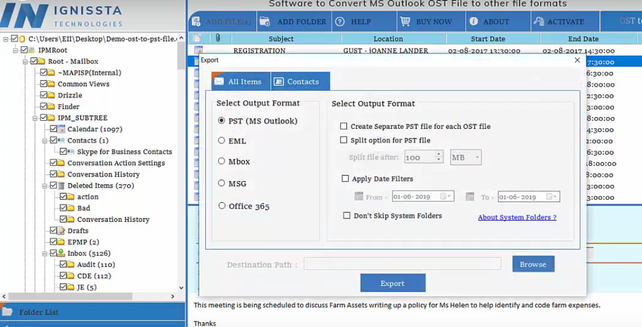

Abhishek316
Inoltre, Ignissta Convertitore da ost a pst  offre la possibilità di esportare selezionatamente i dati, in modo da poter scegliere solo i file che si desidera convertire. Il software include anche un'opzione di anteprima, che consente di visualizzare i file prima della conversione, assicurando che tutti i dati siano recuperati correttamente.
Il software è facile da usare e non richiede alcuna competenza tecnica per utilizzarlo. Il processo di conversione è rapido e privo di problemi, il che significa che non ci saranno interruzioni nel lavoro. Inoltre, il software è disponibile per una prova gratuita, che consente di testare le funzionalità del software prima di acquistarlo.
In sintesi, Ignissta Convertitore da ost a pst è un software affidabile, facile da usare e molto efficiente per convertire i file OST in PST. Consigliato a chiunque abbia bisogno di convertire i propri file OST in PST in modo rapido e preciso.
