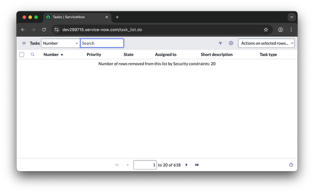

3. タスクテーブルをリストで表示します。(https://devxxxxxx.service-now.com/task_list.do)
    レコードが表示されず、セキュリティメッセージが表示されます。
    "Number of rows removed from this list by Security constraints: 20"

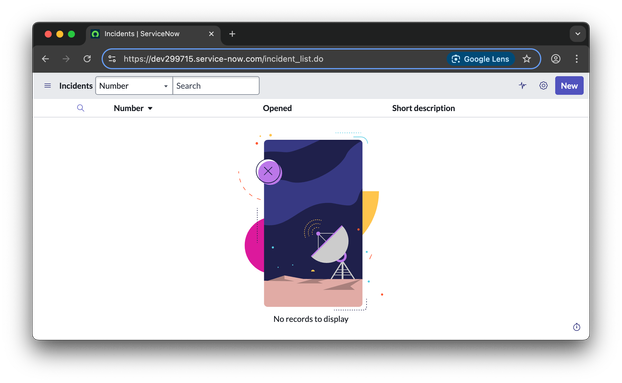

4. 次に、インシデントテーブルをリストで表示します。(https://devxxxxxx.service-now.com/incident_list.do)
    レコードが表示されず、セキュリティメッセージも表示されません。
セキュリティメッセージがインシデントテーブルで表示されないのはなぜでしょうか。

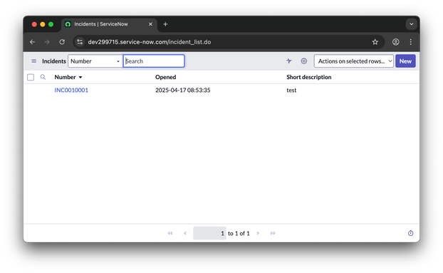

  • Abel Tuterが参照可能なインシデントレコードが1件だけある場合、画像のようにインシデントテーブルに1レコードしか存在しない(もしくはバックエンド側のクエリでフィルタされている)ように見えます。

However, there are some tables that do not display this message even though they are denied by ACLs.
For example, the incident table does not display this message.

3. Move to the task table. (https://devxxxxxx.service-now.com/task_list.do)
    records are not displayed and a security message is displayed.
4. Next, move to the incident table. (https://devxxxxxx.service-now.com/incident_list.do)
    records are not displayed and the security message is not displayed.
What is the reason why the security message is not displayed in the incident table?

  • If there is only one incident record that Abel Tuter can see, it looks like there is only one record in the incident table (or it is filtered by a query on the backend side) as shown in the image
