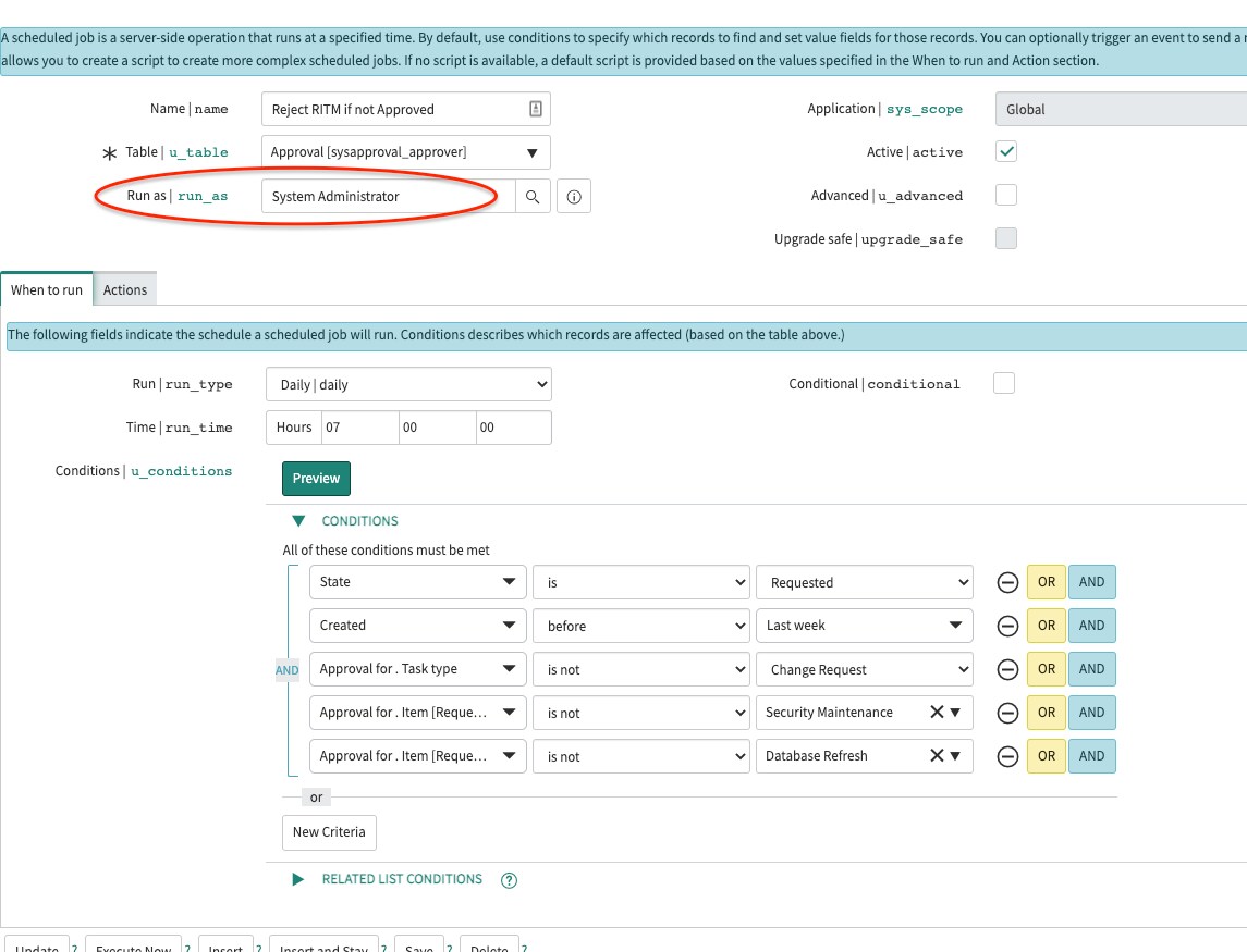

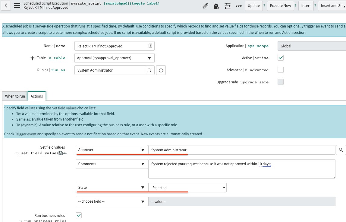

Luiz Lucena
Olá Alan,
Aqui na empresa fizemos isso.
São dois Scheduled Jobs, um que envia lembrete ao aprovador toda manhã, às 7:00 durante 10 dias.
E outro que cancela a requisição se não for aprovada nesse período.
Importante frisar que você terá que colocar o campo Run As com a conta System, do contrário, ficará seu nome como tendo rejeitado o request.
Pois você terá que colocar a conta do sistema como aprovador e o campo state como rejeitado.
Dá uma olhada como ficou e tem funcionado perfeitamente.
Espero ter ajudado, e se precisar do exemplo do lembrete, só falar.
Abraço
