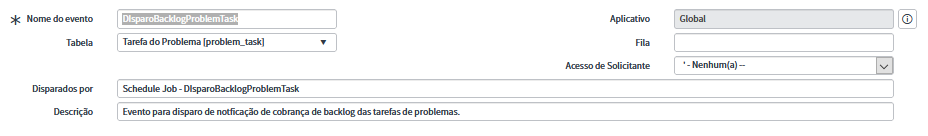

Olá! Preciso de ajuda!
Criei um Registro de evento, trabalho programado e notificação para realizar disparo de e-mail com um relatório anexado, porém gostaria de enviar somente aos Grupos ou Atribuído à, que possuem tarefas de problemas com tarefas abertas ou para ser mais específico como status Designado.
MEU ÚNICO PROBLEMA E QUE NÃO CONSEGUI ENCONTRAR UMA SOLUÇÃO, É COMO ENVIAR SOMENTE À ESTES GRUPOS.
Como se trata de envio da notificação por evento, esta me permite colocar as condições na própria notificação porém são ignoradas devido o envio não ser através de inserção ou atualização.
Agradeço o apoio.
Registro de Evento
Trabalho Programado
Executado À cada 1 hora, validando a existência de tarefas de problemas com status (200).
Notificação
Mesmo colocando Grupo Designado e Atribuído à, não funciona pois a execução não é realizada através de atualização ou inserção, e sim através de evento
