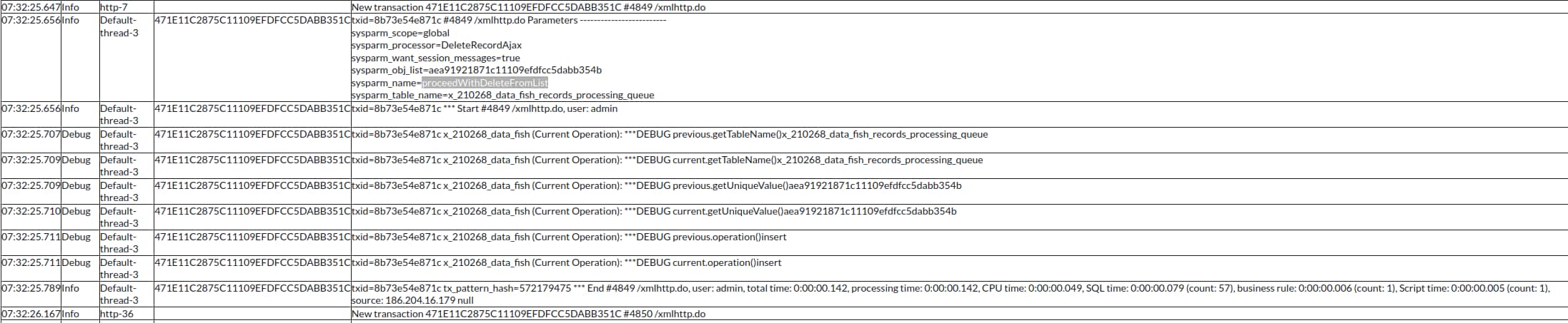

Aqui uma imagem com todo o log do node que executou a transação:

Para minha surpresa o script é executado sem nenhum alerta ou erro na syslog ou no node log, porém exibe fixamente o valor de 'insert' conforme o log abaixo, independetemente se eu realizo um insert, update ou delete na tabela da BR.

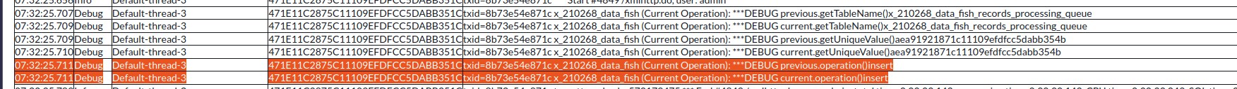

A imagem abaixo o log da transação quando executei um delete direto da lista de registro
