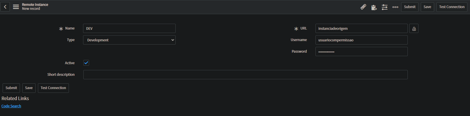

Olá Leandro!
Existem algumas maneiras de realizar essa subida, vou lhe apresentar a mais comum abaixo:
Para mover um update set de uma instância para outra, na instância de destino você deve navegar para System Update Sets > Update Sources
Nesta tabela que se abrirá, crie um novo registro apontando para a instância de origem onde o(s) update set(s) foi criado.
É necessário ter um usuário na instância de origem com as permissões necessárias (admin).
Faça um teste de conexão para validar se o usuário indicado e a senha estão corretas e todas as permissões também.
Após essa validação você será capaz de realizar um "Retrieve" dos update sets da instância selecionada.
Os updates que foram recuperados desta instância selecionada, serão mostrados na aba de "Retrieved Update Sets" e você poderá selecionar algum para analisar e commitar.
