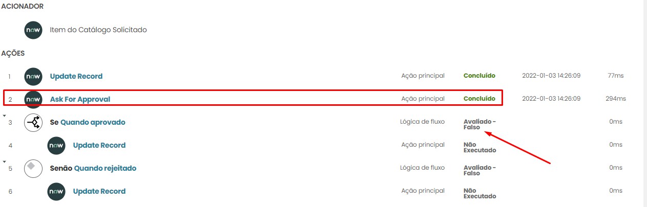

Realizei a criação de um fluxo através do Flow Designer para solicitar aprovações em um determinado item de catálogo. Esse fluxo solicitação aprovação do gestor imediato do solicitante e do proprietário da informação do IC informado na requisição.
Segue do fluxo contendo as solicitações de aprovação e suas regras:

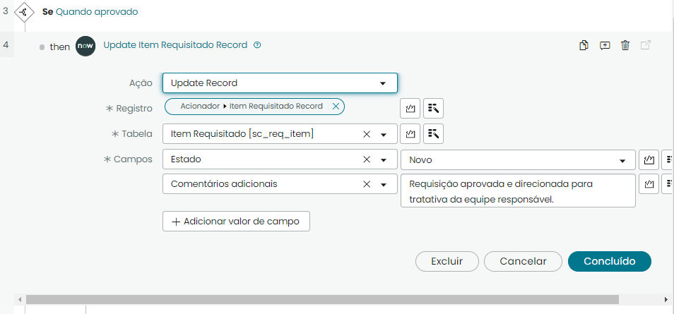

Quando os dois personagens (gestor imediato e proprietário da informação) aprovam a requisição, a mesma é alterada para o status Novo e fica disponível para o grupo solucionado iniciar a tratativa.
Quando apenas um dos personagens (gestor imediato e proprietário da informação) rejeitam a aprovação a requisição é cancelada.
Porém, quando um dos membros do grupo proprietário da informação realiza a aprovação, a aprovação de grupo é atualizada para "Não é mais requerido" e com isso meu fluxo é concluído sem o comportamento esperado por mais que todas as aprovações necessárias aconteçam.

1 - Esse comportamento acontece somente quando a primeira aprovação é realizada por um dos membros do grupo de proprietário da informação do IC, pois a minha condição é que qualquer um desse grupo pode aprovar. Quando a primeira aprovação ocorre por parte do gestor imediato do solicitante o meu fluxo funciona normalmente.
2 - Tenho um outro fluxo com essa mesma configuração é esse comportamento não ocorre em nenhuma circunstância.
Agradeço se tiver mais alguma recomendação.

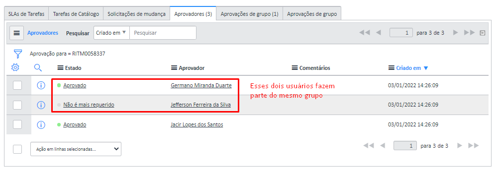

Realmente o meu critério é esse que você mencionou acima e entendo que quando um dos membros aprova o outro fica como "Não é mais requerido", porém, esse status não deveria aparecer na aba "Aprovações de grupo", uma vez que um dos membros do grupo aprovou e por isso deveria constar na coluna aprovação o status "Aprovado".
Note no print abaixo que um dos membros do grupo aprovou e o outro foi sinalizado como Não é mais requerido. Esse comportamento está correto.
Já na aba Aprovações de grupo deveria constar como Aprovado e não como Não é mais requerido. Esse comportamento impede meu fluxo que seguir da forma esperada.
Esse é o problema que venho enfrentando e conforme ressaltei com a @Aline Bueno , esse comportamento evidenciado no segundo print só ocorre quando a primeira aprovação acontece por parte de um dos membros do grupo, caso seja pelo outro aprovador que é o gestor imediato, o fluxo segue comportamento esperado. Além disso, tenho outros dois fluxo com a mesma configuração e que ocorre da forma correta.
