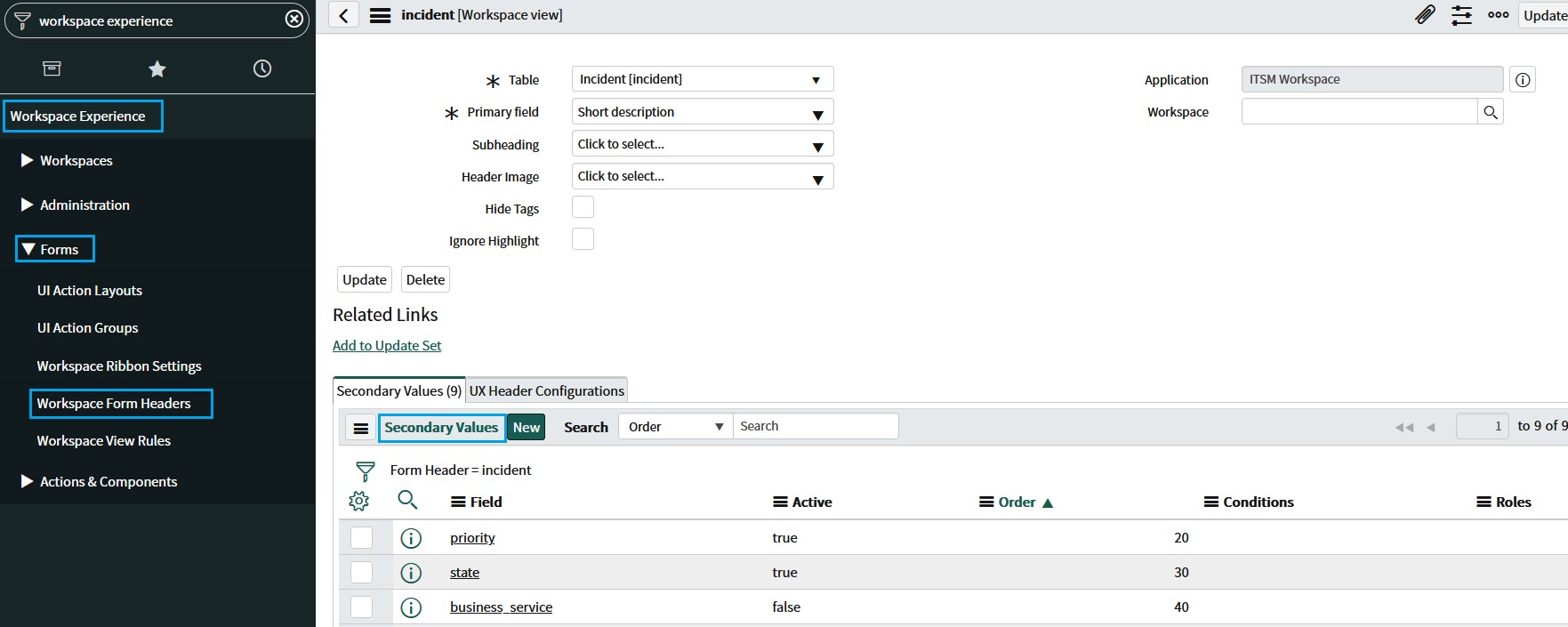

Criei minha "Workspace", mas na "Variante Lista Default", quando eu clico em um registro da lista ele abre um formulário, e como configuro o Cabeçalho? Quero alterar "Prioridade e Status" e se possível, tirar o campo de anexar do formulário. . (anexo Tela 03).Já tentei ir pelo Agent Workspace, mas não localizo.

1) Consegui consegui configurar o "Hearde", decobri que como a minha tabela herdava da tabela TASK so sistema. Eu abri a tabela "incidente task", depois fiz a troca do campo "table" para a minha tabela que no caso é "teste". Aí ele deixou configurar os campos.

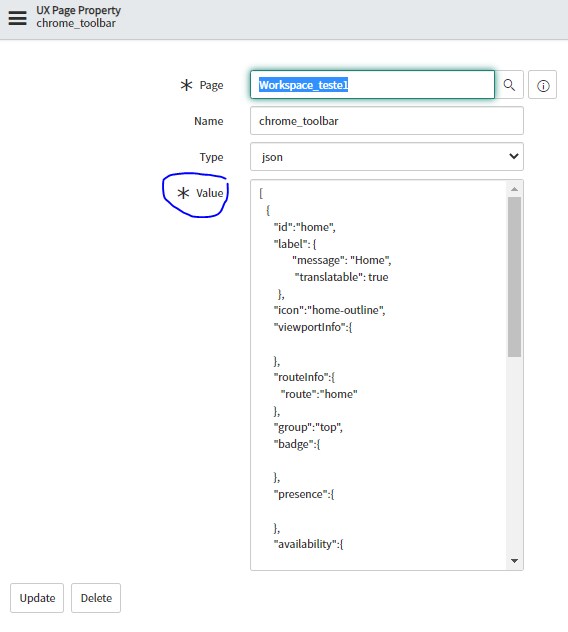

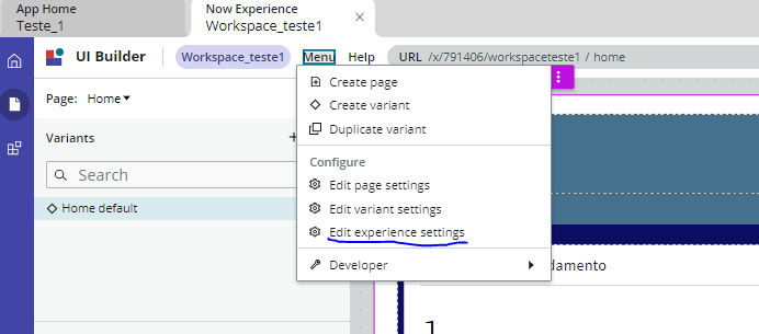

2) Ocultar o ícone Analytics, abri a o Edit da minha Workspace, Menu :
No "Advanced", vai abrir o script "JSon", eu excluí a parte do código que representava a "page" Analytcs" e fiz o UPDAT, aí funcionou
Isto para a Home Dafault. Pois, como vem pré configurado não deixa salvar as alterações feitas na tela principal do Side navegation.
Aí o ícone Analitcs sumiu:

1. Alterar o que é exibido no Cabeçalho do formulário:
A área ali chama-se "Form Header", é possível altera-la seguindo o que está neste documento:
Abaixo há uma imagem só para ilustrar a área em que fica delimitado o cabeçalho:
PS: apenas uma ressalva sobre o item 1: há um limite de 7 campos secundários a exibir no cabeçalho. Embora não tenhamos localizado um Artigo oficial a respeito, confirmamos em um Case com o Support da ServiceNow, que há mesmo tal limite. Por mais que você consiga adicionar oito ou mais campos no Secondary Values no Form Header, serão exibidos sete ali no form header.
