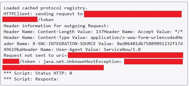

Hello, guys! I need some help!
Has anyone already made a REST API connection between ServiceNow and Cherwell?
I've tried everything, but I keep getting errors in my script. However, using Postman, I was able to reach the system and generate a token without any issues.
Could someone help me with the script? I've left a snippet below and attached the successful Postman call.
Thank you in advance guys!

Brunão,
Pelo log, o erro java.net.UnknownHostException indica que o domínio/host informado não está sendo resolvido ou não está acessível a partir do ServiceNow. Isso acontece antes mesmo de enviar qualquer payload, ou seja, é um problema de DNS/rede e não de parâmetros do script em si.
Quando o ServiceNow tenta chamar o endpoint e não reconhece o host, ele retorna Status HTTP: 0 e “request not sent”.

Domínio interno vs. Internet
- Se o Cherwell estiver hospedado num ambiente interno (sem DNS público), o ServiceNow SaaS não conseguirá resolver o host diretamente.
- Nesse caso, você precisa de um MID Server rodando dentro da sua rede que possa fazer a ponte.
- Então, no script, você configuraria request.setMIDServer('nome_do_mid_server').

Enfim, o script em si já está formatado corretamente (Content-Type, parâmetros etc.). O UnknownHostException ocorre porque o ServiceNow não conseguiu nem sequer “enxergar” o host. Ajustando a parte de DNS/acesso em rede (ou usando MID Server, se for ambiente interno), você deve receber o HTTP 200 como no Postman.

03-07-2025 12:17 PM
Obrigado pelo rápido retorno @Itallo Brandão.
Conferi todas as configurações que você sugeriu, mas, aparentemente não consegui acesso ainda assim.
Encaminho as mensagens que recebi nos LOGS e no SCRIPTS - BACKGROND em anexo!

03-10-2025 11:11 AM
Hello Medi,
Thanks for your help! I believe is a case of server unreachable! My test via POSTMAN was made using a jumper. I was in doubt about the function that I made, I wasn't sure if was correct.
It seems it was the case!
Anyway, i appreciate your help very much!
