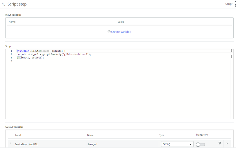

①インスタンス名を取得するカスタムアクションを作成する
スクリプトはここで必要になります。
1.workflow studioでアクションを新規で作成します(名前、説明は任意、アプリケーションはGlobal)
ここでは名前を「Get Instance name」とします。
2.スクリプトステップ内にServiceNowインスタンス名を取得するスクリプトを記載し、Output Variablesを定義します。このスクリプトは実行している現在のインスタンス名を取得してくるので、リリース時にインスタンス名が変わってもインスタンスに併せて取得してきてくれます。
outputs.base_url = gs.getProperty('glide.servlet.uri');
})(inputs, outputs);

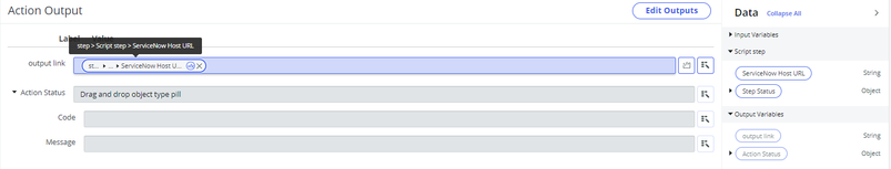

3.Action Outputでスクリプトで取得した値をFlow上のデータピルとして使えるように定義します。

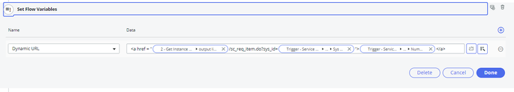

ここでは、メールを送信するメインのフローに戻ります。フロー変数を定義しその変数にメールに添付したい動的リンクを定義します。
1.フロー変数の定義
保存ボタンの右の三点リーダーから"フロー変数"をクリックし、変数を作成します。
2.フローロジックの"Set Flow Valuables"を選択し、先ほど定義した変数を指定してリンクを作成します。
HTMLの<a>タグでハイパーリンク化します。
1つ目のデータピルは①で取得したインスタンス名です。
2つ目は要求アイテムのsysIDです。
3つ目はリンクの表示テキストなので、ここでは要求の番号を指定しています。

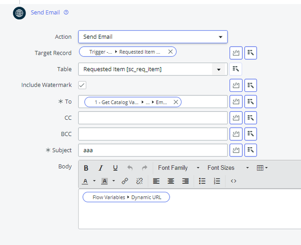

③メール送信アクションに②のデータを定義する
メール本文に②のデータピルを指定して、動的リンクをメールに仕込みましょう。

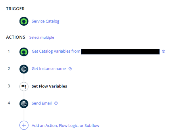

④フローの全体像と結果

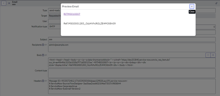

フローをテストして送信したメールの結果
スクリプトはここで必要になります。
1.フロー変数の定義
2つ目は要求アイテムのsysIDです。
④フローの全体像と結果
フローをテストして送信したメールの結果
