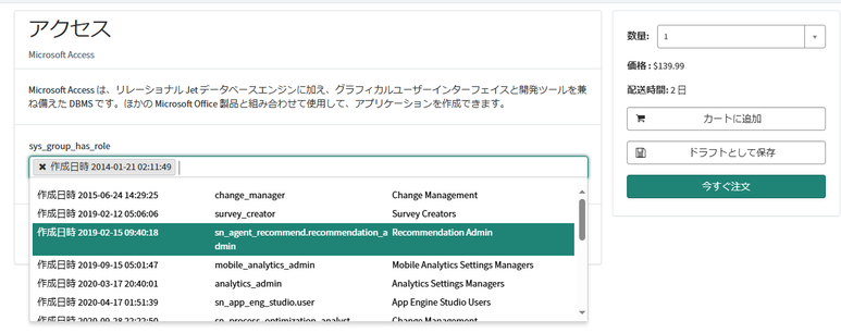

参照フィールドでグループを選択すると、そのグループに紐づいているロールをリストコレクタフィールドで選択できるようにする方法はありますでしょうか。
また、リストコレクタフィールドでロールを選択すると、日付で表示されてしまうためロール名で表示したいのですが、
ロールテーブル側の表示設定ではなく、カタログUIポリシーやカタログクライアントスクリプト等で実装したいと考えております。(ロールテーブルがOOTBのため。)
We would appreciate it if you could enlighten us.
Is there a way to select a group in the reference field so that the roles associated with that group can be selected in the list collector field?
Also, when I select a role in the list collector field, it is displayed by date and I would like to display it by role name,
We would like to implement this in a catalog UI policy, catalog client script, etc., rather than in the display settings on the role table side.

so you will select group as reference variable and then show roles associated with that group in list collector
then do this
1) list collector variable referring to sys_user_role
2) advance ref qualifier as this in that variable
javascript:
var arr = [];
var gr = new GlideRecord("sys_group_has_role");
gr.addQuery("group", current.variables.groupVariableName);
gr.query();
while (gr.next()) {
   arr.push(gr.getValue('role'));
return 'sys_idIN' + arr.toString();
3) also in the list collector variable add this in attributes so that Role Name, Role Created on shows when user types in
Also remember to use ref_qual_elements=groupVariableName so that ref qualifier works fine.
ref_auto_completer=AJAXTableCompleter,ref_ac_columns=sys_created_on,ref_ac_columns_search=true,ref_ac_order_by=name,ref_qual_elements=groupVariableName

こんにちは。参考程度ですが共有いたします。
残念ながら、表示値を[sys_group_has_role]テーブル内の表示値を変更せずに、変数の表示を変更する場合をなさそうに思えます。
変数の属性(attribute)を加えることで、検索時のサジェストにロール名を表示することは可能です。
しかし、選択時に表示されるのは定義された表示値になるので、全般的な改善にはならないでしょう。
必要な属性は3つです。
  • ref_auto_completer=AJAXTableCompleter
  • ref_ac_columns=<表示したいフィールド>
  • ref_ac_columns_search=true
