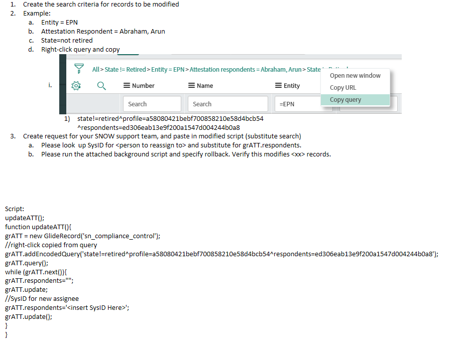

‎11-18-2019 06:41 AM
‎11-19-2019 03:02 AM
